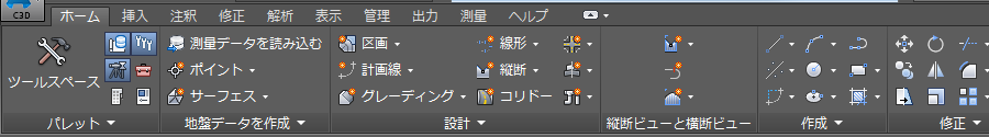

リボン タブには固定とコンテキストの 2 つの基本タイプがあります。
固定リボン タブは、リボンをオンにすると常に表示され、メニュー バーのドロップダウン メニューやツールバーのほとんどの機能を利用できます。固定リボン タブの背景色はグレーです。

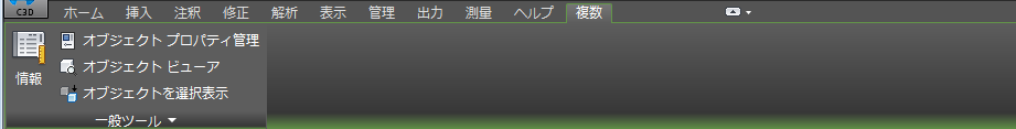

複数のタイプのオブジェクトを同時に選択すると、[複数]コンテキスト タブがリボンに表示されます。たとえば、パイプ ネットワーク オブジェクトと線形オブジェクトを同時に選択した場合、[複数]コンテキスト タブが表示されます。
