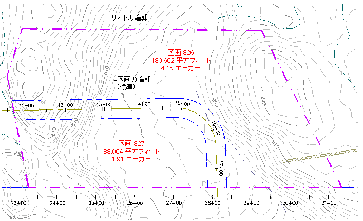

コレクション内の区画は、接している状態または離れた状態のいずれかにすることはできますが、重なった状態にすることはできません。2 つの区画を重ねようとすると、重なるリージョンに 3 つめの区画が定義されます。同様に、線形が区画と交差する場合、その線形によって区画は 2 つに分割されます。次の図は、線形を追加する前、サイトが 1 つの区画であったことを示しています。
