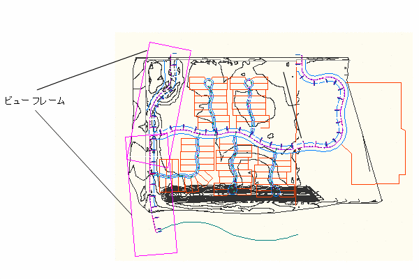

線形のセグメントを表示するために、レイアウトで多数のビューポートを手動で作成する代わりに、事前定義された線形上の領域を自動的にキャプチャするビュー フレームを作成することができます。ビュー フレームは、線形に沿って作成される長方形の領域で、作成するレイアウト(シート)に関連付けられたビューポートに表示する内容を表します。この自動化により、設計データを変更する際に、大量の変更を手動で行う手間が省けます。
レイアウト シートに表示される線形データを表すビュー フレーム
