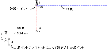

PT OFFSET 4 15.240 7.620
! 方位角: 224.2238 距離: 41.0350
! ポイント 4 北: 961.9000 東: 984.7600
! 標高: <Null>
ポイント 4 は、ポイント 3 からのオフセット距離 15.240 および前方距離 7.620 に配置されます。
オフセットによって作成されるポイント
