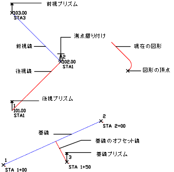

測量の対話形式のグラフィックスの例
