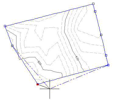

サーフェス マスクを回転、尺度変更、ストレッチするには
マスクを修正するには、元のオブジェクト(ポリライン、円、および区画など)の AutoCAD グリップ編集機能を使用します。
マスクは、元のオブジェクトの変更に対応します。
