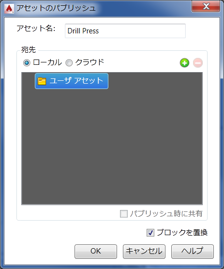

  1. [アセット ビルダー]タブの[パブリッシュ]パネルで、[アセットのパブリッシュ] をクリックし、[アセットのパブリッシュ]ダイアログ ボックスを開きます。
  2. 既定では、アセットは[ユーザ アセット]ライブラリにパブリッシュされます。
  3. パブリッシュするアセットに別のフォルダを指定する場合は、[ユーザ アセット]フォルダを右クリックして、ポップアップ コンテキスト メニューから[新規]を選択します。[ユーザ アセット]フォルダに、新しいフォルダが作成されます。内容が分かるような名前を指定する場合は、新しいフォルダの名前の上で右クリックし、コンテキスト メニューから[名前変更]を選択します。新しいフォルダ名を入力し、[Enter]を押します。
    注: コンテキスト メニューから、作成したフォルダの中にさらにサブフォルダを作成することもできます。また同様に、このようにして作成したカスタム フォルダを削除することもできます。フォルダを削除すると、その中のアセットも同時に削除されることに注意してください。コンテキスト メニューの[エクスプローラ]オプションを選択すると、Windows のエクスプローラで選択したフォルダを開くことができます。
  4. 既定の[ユーザ アセット]フォルダを指定するか、アセット用の新しいサブフォルダを作成したら、[ローカル]または[クラウド]オプション ボタンを選択して、アセットをローカルにするか、クラウドにパブリッシュするかを決定します。

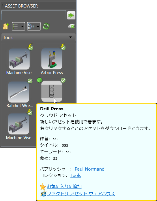

  8. クラウドにパブリッシュされたアセットは、[アセットブラウザ]でダウンロードできるようになります。Factory Asset Warehouse には、クラウドベース アセット用のブラウザを介してアクセスすることもできます。
  9. [ブロックを置換]チェック ボックスがオンになっている場合(既定)、パブリッシュの完了後に、アセットの作成に使用したブロックが、新たにパブリッシュしたアセットに自動的に置換されます。
  10. [OK]をクリックしてモデルを[ファクトリ アセット]ライブラリに追加し、[アセットのパブリッシュ]ダイアログ ボックスを閉じます。

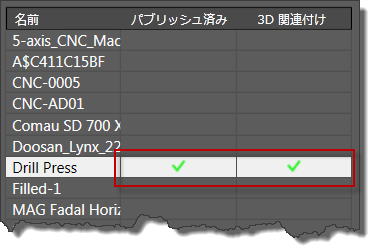

  11. [アセット ビルダー]タブの[終了]パネルで、[アセット ビルダーを終了] をクリックして、環境を終了します。
  12. [ブロック ブラウザ]ダイアログ ボックスの[パブリッシュ済み]列に緑のチェック マークが追加されます。
