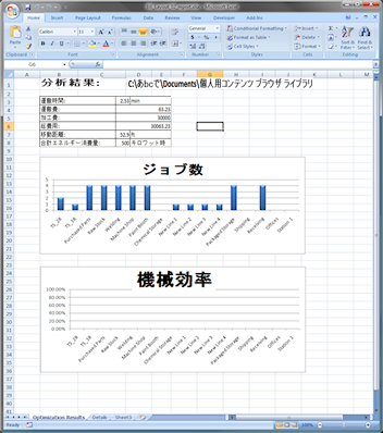

稼働率を含む、設備データの解析に関するスプレッドシート形式のレポートを作成できます。
レポート作成の対象となる DWG レイアウトを開きます。
[ファクトリ]
タブ >
[解析]
パネルで、下矢印をクリックし、ドロップダウン メニューから
[レポートを生成]
を選択します。
レポートのファイル名を指定して
[OK]
をクリックします。
