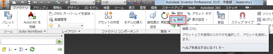

[接続]コマンドを使用する
    新しい[接続]コマンドを使用すると、互いに近接している接続点を手動で接続できます。
    複数のコネクタを使用してアセットを配置し、[接続]コマンドを選択します。
    アセット上の最初のコネクタを選択します。
    最初のコネクタをドラッグ アンド ドロップして、2 番目のコネクタを接続します。
    アセットがコネクタによって拘束されます。
