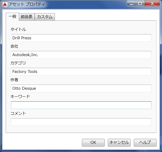

  2. [アセット プロパティ]ダイアログ ボックスが、[一般]タブがアクティブな状態で開きます。
  3. [一般]タブでは、AutoCAD Factory アセットを分類したり管理するプロパティを追加できます。必要な情報をテキスト フィールドに入力します。それらには[タイトル][会社][カテゴリ][作成者][キーワード]、および[コメント]のテキスト フィールドが含まれます。定義が完了したら、これらのフィールドに入力したプロパティを使用して、アセットを検索することができます。

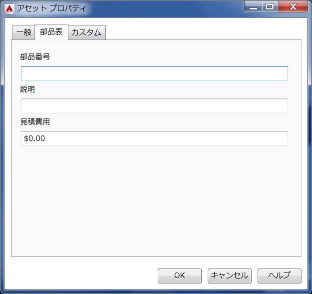

  4. [部品表]タブには、[部品番号][説明][見積費用]の各フィールドがあります。これらのフィールドは、部品表を準備する際に非常に役立ちます。

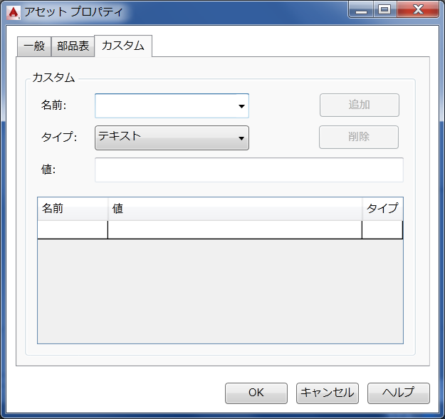

  5. [カスタム]タブでは、カスタム プロパティを追加して、アセットを分類、管理、および検索することができます。[名前]フィールドでは、新規のカスタム プロパティの名前を指定するか、既存のカスタム プロパティを選択して編集します。名前を入力するか、矢印をクリックしてドロップダウン リストから選択します。[タイプ]フィールドでは、プロパティのデータ タイプを設定します。矢印をクリックし、ドロップダウン リストから選択します。[値]テキスト ボックスでは、アセット プロパティの値を指定します。値は、選択されたデータ タイプに一致しなければなりません。[プロパティ]リストには、アセットに現在定義されているカスタム プロパティの名前、およびタイプが表示されます。独自のカスタム プロパティ名を追加するには、[追加]ボタンを使用します。[削除]ボタンをクリックすると、選択したプロパティが[プロパティ]リストから削除されます。
