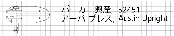

業界では、企業アセットに識別子、つまり "ブラス タグ" を割り当てることがよくあります。Inventor Factory では、[アセット タグ]コマンドを使用してタグなどを割り当てることができます。アセット タグは、3D ファクトリ レイアウトに配置された後、パブリッシュされたアセットまたはインポートされたモデル/アセンブリに適用されます。アセット タグは、アイコン で表示されます。
Inventor Factory では、アセット ビルダー環境でアセットをオーサリングおよびパブリッシュするとき、[諸元]コマンドを使用して諸元を追加することもできます。諸元には、アセットに関するその他の情報(タイプ、部品番号、フロー レートなど)を含めることができます。諸元は、アイコン で示されます。詳細については、Inventor Factory ヘルプのトピック「注釈 - 諸元」を参照してください。
アセット タグと諸元のどちらにも複数行の英数字テキストを含めることができ、それらの表示のオン/オフを切り替えることができます。[検索] コマンドは、すべてのアセットを検索したり、特定のアセット タグまたは諸元文字列を持つ配置されたコンポーネントを検索するのに役立ちます。
