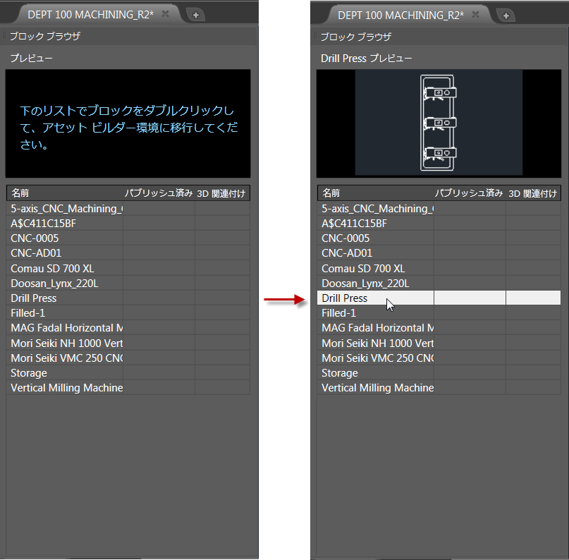

  1. アセットに変換してパブリッシュするブロックが含まれている AutoCAD Factory レイアウトを開きます。
  2. [ファクトリ]タブの[アセット ビルダー]パネルで、[アセット ビルダー] をクリックします。
  3. [ブロック ブラウザ]ダイアログ ボックスが表示され、現在の図面に定義されているブロックがすべて一覧表示されます。
    アセットに変換してパブリッシュするブロックをダブルクリックします。アセット ビルダー環境に移行し、上図に示すように、選択したブロックが[ブロック ブラウザ]プレビュー ウィンドウに表示されます。ブロックは、グラフィックス ウィンドウでも強調表示されます。
