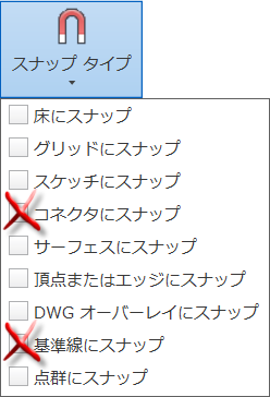

制約事項: 現在の再配置の軸に垂直なエッジまたは面のみにスナップすることができます。また、[コネクタにスナップ]および[基準線にスナップ]のスナップ タイプはサポートされていません。

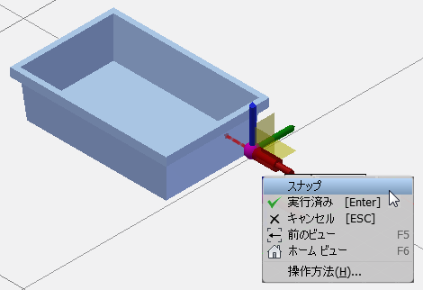

  3. 次に、右クリックして、[再配置]ポップアップ右クリック メニューを表示します。メニューから[スナップ]を選択します。
  4. スナップの原点を表す緑のドットの記号、およびコンポーネントのスナップの方向を表す赤の矢印が座標系に代わって表示されます。
  5. 使用可能なスナップの候補の上にマウス カーソルを合わせると、移動のプレビューが表示されます。ツールバーの[スナップ タイプ]ドロップダウン メニューでは、さまざまなスナップ タイプを有効または無効にすることができます。
  6. クリックしてコンポーネントを再配置します。
  7. 移動を確定して[再配置]コマンドを終了するには、右クリックして、右クリック メニューから[完了]を選択します。コンポーネントを移動せずに[再配置]コマンドを終了するには、右クリックして[キャンセル]を選択します。

  1. まず、[オプション]パネルの[スナップ タイプ]ドロップダウン メニューで、[頂点またはエッジにスナップ]および[基準線にスナップ]スナップ オプションを有効にします。このメニューで他のスナップ オプションを無効にします。
