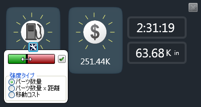

インジケータの強度タイプと、インジケータによって報告される情報を調整することができます。
搬送コスト インジケータの
をクリックすることにより、インジケータの設定にアクセスできます。
赤と緑のフィールドの間にある黒いセパレータをドラッグすると、感度を修正できます。ここで負荷のタイプを指定します。
