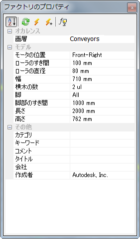

ファクトリのプロパティ ブラウザを使用してパラメータおよび iProperty を修正する
ファクトリのプロパティ ブラウザに一覧表示されている任意のパラメータの値を選択して編集することで、アセットのプロパティを変更できます。アセットは、ある画層から別の画層に移動することができます。選択したアセットに加えた変更は、その特定のインスタンスにのみ反映されます。変更は、ファクトリ アセット ライブラリには影響しません。
ファクトリのプロパティ ブラウザは既定で表示されますが、オンとオフを切り替えることができます。 リボンで、[パレット]ドロップダウン メニューから[ファクトリ]タブ [ツール]パネル [ファクトリのプロパティ]
パラメータ化されたアセットがファクトリ レイアウト アセンブリで選択されると、ファクトリのプロパティ ブラウザには、アセットのオカレンスモデル、およびその他パラメータ データが表示されるようになります。[オカレンス]セクションには、選択したアセットの画層名が表示されます。複数のアセットが選択されている場合は、画層の名前は[*MultiValues*]と表示されます。画層名の右側をクリックすると、現在の画層で定義されたすべての画層の名前を含むドロップダウン リストが表示されます。ドロップダウン リストから必要な画層を選択して、選択したアセットを別の画層に移動することができます。
選択したアセットがアセット バリアントの場合は、[選択したバリアント]オプションが[オカレンス]セクションの画層名の下に表示されます。[選択したバリアント]の右側をクリックし、アセット バリアントに割り当てられている各パラメータを含むドロップダウン リストを表示します。ドロップダウン リストから別のバリアント パラメータを選択することで、アセットを修正することができます。
モデル パラメータは、アセット内のキー パラメータに指定されているモデリング パラメータを示します。モデル パラメータは、Inventor の[パラメータ]コマンドを使用して定義されます。
その他パラメータは、特定の iProperty 値および[アセット プロパティ]コマンドを使用して定義された値を表します。モデル パラメータとその他パラメータは、修正することができます。
