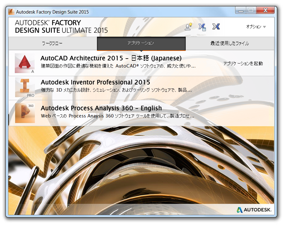

Process Analysis 360 は Web ベースのアプリケーションです。実行するには、インターネット接続が必要です。アプリケーションにアクセスするには、ログインしたりクラウドにファイルを保存するための Autodesk 360 アカウントが必要になります。

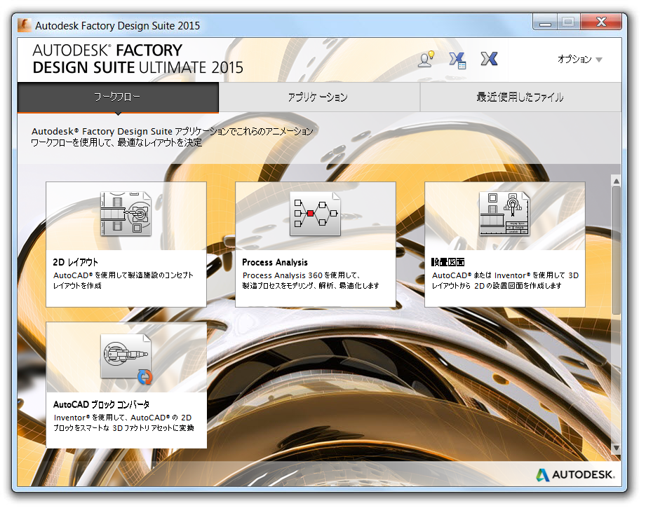

オートデスク デジタル プロトタイプ ソリューションの一部である Process Analysis 360 ソフトウェアは Web ベースの製品です。エンジニアやシステム設計者は、製造プロセスのモデリング、解析、最適化を効率的に行うことができます。Process Analysis 360 を使用すると、計画からレイアウトに至るプロセスのボトルネックを特定し、効率性を高めることができます。このツールを導入することで、Web に接続できるデバイスから、プロセス モデルをいつでもどこでも参照して使用できるようになります。

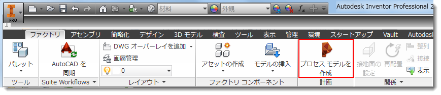

Process Analysis 360 を起動するには、Inventor Factory ツールバーにある[プロセス モデルを作成]ボタンを選択します。

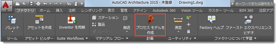

AutoCAD Factory の場合、Process Analysis 360 を起動するには、ツールバーにある[プロセス モデルを作成]ボタンを選択します。
