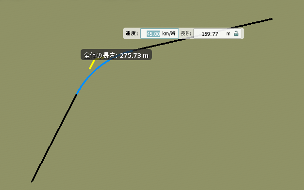

    道路を描画すると、道路の設計速度を設定できます。
  5. クリックして曲線を追加します。
    曲線は自動的に交点に作成されます。設計道路の場合は、既定値の曲線のジオメトリは、道路の設計速度によって決定されます。曲線を編集するには、「水平方向の道路ジオメトリの編集の概要」を参照してください。
