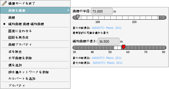

水平曲線グループ内の緩和曲線の長さを変更するには
設計道路上の水平曲線グループの緩和曲線の長さを変更します。
[編集]をクリックします。
設計道路を選択します。
変更する緩和曲線を右クリックします。
[曲線を編集]
をハイライト表示します。
緩和曲線の長さを変更します。
[緩和曲線の長さ]
スライダを目的の長さまでドラッグします。
[緩和曲線の長さ]
セルに値を入力します。
緩和曲線の長さの値は、曲線の前後の緩和曲線に適用されます。
