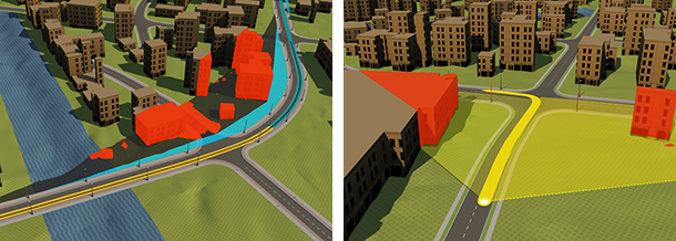

設計道路と交差点の視距を解析します。この解析を行うと、ブラインド スポットまたは視認不可ゾーンなど、障害物で視認が損なわれる場所を指定できます。
| 表示オプション | 説明 |
| 視距離ゾーン | 安全で視認が損なわれる視距離ゾーンを指定するには、解析された車線の色を表示します。 水色は視認が良好なゾーンを示します。 黄色は指定のターゲット ポイントが障害で遮られている視認不可ゾーンを示します。 暗く表示される領域は、視認の問題が事故を引き起こす可能性のある、事故発生可能ゾーンを示します。 |
| 事故ゾーン | 解析済みレーンの暗く表示される部分は、視認の問題が事故を引き起こす可能性があることを示します。 |
| 視界エンベロープ | 道路境界を超えた指定の視距範囲の色を表示し、障害物の効果を示します。 水色は視認が良好なゾーンを示します。 赤色は障害物を示します。 暗い領域は、視覚が障害物によって損なわれる位置を示します。 |
| 視界領域 | 手動で配置したサイト ピンと相対する視界領域を表示します。 黄色は、視線障害ゾーンを示します。 赤色は障害物を示します。 暗い領域は、視線が障害物によって損なわれる位置を示します。 |
| 視線 | 指定の視距での視点からターゲット ポイントまでの視線が表示されます。 視界領域内の障害物が、サイト ピンが配置されている視点に悪影響を与える場合は、ブロックされた最初と最後の視線も表示されます。 黄色は、視線障害ゾーンを示します。 赤色は障害物を示します。 |
| 距離線 | 手動で配置されたサイト ピンの視線の高さから指定の視距までの線分を表示します。 |
| 表示オプション | 説明 |
| 視界三角形 | 表示領域や障害物を表示します。 水色は視認が良好なゾーンを示します。 黄色は指定のターゲット ポイントが障害で遮られている視認不可ゾーンを示します。 赤色は障害物を示します。 |
