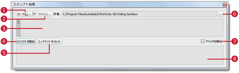

スクリプト コンソールでスクリプトを作成、実行するには
ワークフローを簡略化するには、JavaScript を使用してスクリプトを作成して実行します。
をクリックすると、[スクリプト]コンソールが開きます。
  1. 使用する JavaScript ファイルをロードします。
  2. 現在のスクリプトを保存します。
  3. スクリプト領域内をクリックしてスクリプトに入力または貼り付けます。
  4. スクリプトをクリックして開始します。
  5. スクリプトのコンテキストをリセットします。
  6. スクリプトの評価を行う位置を参照します。これは、スクリプトが実行されるフォルダです。
  7. [デバッガを開始]を選択し、スクリプトを開始したらデバッガ ウィンドウを開きます。
  8. スクリプトの結果がこのように返されます。
