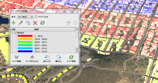

[フィーチャの主題]では、道路に沿った車両排気ガス量のハイライト表示、建物の電気使用量の表示、人口調査資料のコンパイルなどを行います。
をクリックして、[フィーチャの主題]パレットを開きます。
([新規主題を追加])をクリックします。 たとえば、建物の高さを比較するテーマを作成するには、[建物]フィーチャ クラスを選択し、Roof Height プロパティを選択します。プロパティの最小値と最大値が表示されます。これらの値を変更することはできません。
モデルのデータをフィルタした場合、そのフィルタの結果のフィーチャ クラスのみを主題に使用できます。
