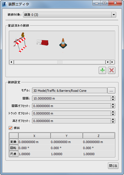

  5. [装飾エディタ]で、装飾を追加する車線または線路を選択します。
    たとえば、道路スタイルでは、中央分離帯、自転車道路、縁石、緑地、歩道などさまざまな場所に装飾を配置できます。
  6. [登録済み装飾]で、 をクリックします。
  7. [3D モデル スタイルを選択]ダイアログ ボックスで、一覧から装飾のタイプを選択します。
    たとえば、[3D モデル/車両]を選択します。
  8. プレビュー領域でモデルをクリックし、[OK]をクリックします。
    モデルがエディタのプレビュー領域に表示されます。
  9. 以下を指定します。
    • [間隔]: 現実世界での各 3D モデルの間隔を指定します。
    • [間隔オフセット]: 線路または車線の開始点から最初の 3D モデルをオフセットします。たとえば、街灯と街路樹を交互に配置する場合など、同一の線路または車線に沿って複数のモデルの間隔をコントロールする場合に、この設定を使用します。
      線路または車線に沿って 3D モデルを配置する場合に、[間隔]および[間隔オフセット]を使用します。
    • [トラック オフセット]: 正の値を入力すると、3D モデルが右方向に移動し、負の値を入力すると、左方向に移動します。
    • [高さオフセット]: 正の値を入力すると、3D モデルが上方向に移動し、負の値を入力すると、下方向に移動します。この設定は、[トラック オフセット]の後に適用されます。
      線路または車線の座標でモデル配置を調節する場合に、[トラック オフセット]および[高さオフセット]を使用します。
    • [傾斜]: 道路または地面の勾配の変化に応じて、道路の曲率に従って自動的に装飾します。
    • [変換]: X、Y、Z 軸に沿って 3D モデルを移動します。X、Y、または Z 軸の正または負の数値を入力します。たとえば、モデルを右に移動するには、X の正の値を入力します。
    • [回転]: X、Y、Z 軸に沿って 3D モデルを回転移動します。
    • [尺度]: X、Y、Z 軸に沿って 3D モデルを拡大または縮小します。
      3D モデルをそのローカル座標系で変形する場合に、[変換][尺度][回転]を使用します。これらの設定は、3D モデル スタイル[変形]設定にも適用されます。
