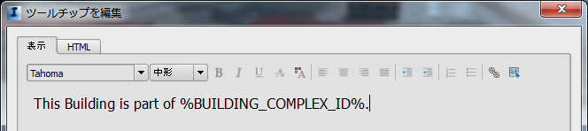

ツールチップ
ツールチップは、フィーチャの上にカーソルを合わせたときまたはフィーチャを右クリックしたときに表示されるラベルです。ツールチップには、一般的なテキスト、イメージ、リンク、モデルのプロパティ値などを含めることができます。
ユーザはフィーチャ クラス、データ ソース、または選択セットのツールチップを作成できます。データ ソースのツールチップはフィーチャ クラスのツールチップを優先し、選択セットのツールチップはデータ ソースとフィーチャ クラスの両方のツールチップを優先します。
使い慣れた表示の書式設定オプションまたは HTML タグを使用して、ツールチップの表示の外観を書式設定できます。
ツールチップにプロパティを含めると、そのプロパティの値を含むすべての個々のフィーチャでその値が表示されます。たとえば、建物のツールチップのフィーチャ クラス ツールチップに BUILDING_COMPLEX_ID プロパティを含めることができます。
各建物に、それに対応する BUILDING_COMPLEX_ID 値が含まれたツールチップが表示されます。建物に BUILDING_COMPLEX_ID の値がない場合、そのツールチップは空白になります。
