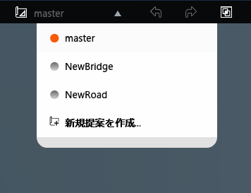

  1. [ユーティリティ バー]の[提案]リストを表示します。
  2. リストの一番下にある[新規提案を作成] をクリックします。
  3. [新規提案を追加]ダイアログ ボックスで、新しい提案の名前を入力し、[OK]をクリックします。
提案を開くまたは切り替えるには
  1. モデルの提案を表示します。
    モデルのアクティブな提案はオレンジ色の丸印でマークされます。
  2. その提案に切り替えるには、ドロップダウン リストから提案をクリックします。基本モデルに戻るには、[マスター]を選択します。
