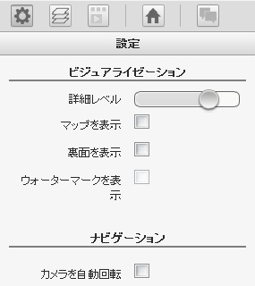

  1. をクリックして、シナリオの[設定]パネルを表示します。
  2. クリックして表示/非表示を切り替えてディスプレイに表示されている設定を変更するか、[詳細レベル]を調整します。
[詳細レベル]: レベルを上げる(スライドを右に)とシナリオ内の要素がより詳細に表示されますが、パフォーマンスが低下します。
[マップ ビューを表示]: シナリオが現実世界の領域を表している場合、インセットに周囲の領域のマップが表示されます。
[裏面を表示]: 裏面の表示/非表示を切り替えます。裏面を表示すると、都市ファーニチャ、樹木、および地形が内側と外側からソリッドになり、地形が上下からソリッドになります。裏面をオフにすると、これらの項目が透けて、反対側が表示されます。
[ウォーターマークを表示]: ウォーターマークの表示/非表示を切り替えます。ウォーターマークは、シナリオをオーバーレイする静的イメージです。パブリッシャーは、ウォーターマークを使用してシナリオをブランド化および特定できます。
[カメラを自動回転]: 現在のカメラ ポイントを中心にシナリオのスピンを開始します。スピンを停止するには、このチェック ボックスをオフにします。
