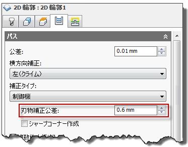

Inventor HSM Expressは、[パス]タブの刃物補正公差設定を導入することにより、これらの問題を解決します。
このパラメータは、操作のために選択された工具のみではなく、安全に使用できる工具の直径の範囲を指定します。工具半径の許容範囲は、選択した工具半径から、選択した工具半径に指定した許容量を加えた値までです。
選択した図形内のシャープ コーナーをこの許容量内に丸めます。したがって、パラメータを必要より高く設定することはできません。ただし、加工はこれらのコーナーでより高い送り速度を維持できるため、丸めは常に望ましくないわけではありません。
このパラメータは単純な例については他の CAM システムに比べると若干異なる結果が得られますが、CNC 制御機は、任意の複雑な図形でも生成されたツールパスを実行できることが保証されます。
制御機補正を使用したスケッチからの2D 輪郭です。赤色のパスは刃物補正公差無しです。緑色のパスは、小さい刃物補正公差を使用した場合です。青色のパスは、大きい刃物補正公差を使用した場合です。
