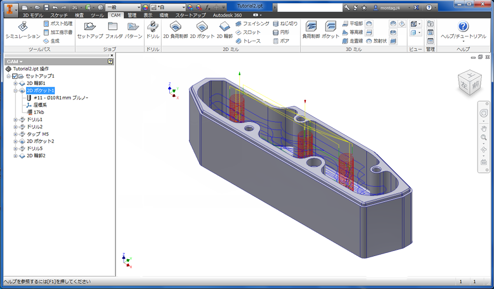

一度パーツまたはアセンブリ ファイルを読み込み、[CAM]リボンから加工法を選択すると、CAM ブラウザが使い慣れた Inventor のモデル ブラウザに置き換わりアクティブになります。CAM ブラウザによって、現在のパーツまたはアセンブリ内の加工に関するすべてのデータを表示および修正することができます。
最初の加工操作を作成するには、[CAM]ツールバーからツールパス加工法のいずれかを選択します。必然的に必要となるツールパスの種類は、パーツの図形によって異なります。個々の加工方法の詳細については、Inventor HSM Expressのヘルプ トピック「2D 加工法について」を参照してください。
次の例では、パーツの内部キャビティを除去するために使用される、2D ポケット加工法を示しています。
通常ポケットなどの加工操作は、セットアップを作成して開始します。セットアップでは、ワーク座標系(WCS)、ストック図形、固定具、加工サーフェスなどの、一連の加工に関する多くの一般的なプロパティを定義します。最初の操作を追加する前にセットアップを手動で作成しない場合は、既定のパラメータを使用したセットアップが自動的に作成されます。セットアップを作成する方法の詳細については、ヘルプ トピックの「セットアップ リファレンス」を参照してください。
コマンド リボンから適切なアイコンをクリックして、ワークピース上で実行する最初の操作を選択します。この例では、 [CAM]タブ [2D ミル]パネル [2D ポケット] をクリックします。
要確認: 別の方法としては、グラフィックス ウィンドウの空白部分で右クリックし、使い慣れた Inventor のマーキング メニューを表示して、適切なマーキング メニュー ノードをクリックします。
ここでグラフィックス ウィンドウの左側にある CAM ブラウザ[操作]ダイアログ ボックスに置き換わり、選択した加工法の名前がタイトル バーに目立つように表示されます。加工法の名前のすぐ右が操作番号です。これはこのパーツの最初の 2D ポケット操作であるため、名前は 2D Pocket1 と表示されます。次の 2D ポケット操作は 2D Pocket2 と表示され、その後も同様です。この命名規則は、Inventor HSM Expressのすべてのセットアップおよび加工方法に適用されます。
2D ポケット加工法の[操作]ダイアログ ボックスです。[工具]タブは既定でアクティブになっています。
[操作]ダイアログ ボックスには、新しい加工操作を作成する際にツールパスのさまざまな側面をコントロールするパラメータを持つ多数のセクションが含まれます。Inventor HSM Express は、可能な限りすべてのパラメータの既定値を提供しています。ツールパスを取得する際に唯一必要なのは、工具と加工する図形を選択することです。
ヒント: [操作]ダイアログ ボックスと CAM ブラウザを、組み合わせではなく 2 つの別々のウィンドウで表示するには、[CAM オプション]ダイアログ ボックスの[ユーザ インタフェース]タブで[CAM ブラウザに操作ダイアログを結合]設定を無効にします。CAM オプションに関する詳細については、ヘルプ トピック: 「CAM オプション リファレンス」を参照してください。
[工具]ボタンをクリックして、[工具ライブラリ]を開きます。ツリーを展開して工具ライブラリから既存の工具を選択し、[OK]ボタンをクリックして工具を選択します。または、[新規ミル工具]ボタンをクリックし、パラメータを編集して[選択]ボタンをクリックすることで、新しい工具を作成することができます。
工具ライブラリ からØ6 mm ボールミルが選択されました
工具を選択したら、[図形]タブをクリックし、加工する図形を選択します。2D ポケット加工法では、1 つまたは複数の閉じた輪郭を選択する必要があります。エッジ、面、サーフェスなどをクリックしてモデルから直接選択することもできますが、任意の 2D スケッチを直接使用することもできます。
2D 図形を選択した場合、輪郭は工具方向に平行な平面に投影されます。投影が正しく表示されない場合は、 [CAM]タブ [ジョブ]パネル [セットアップ] をクリックすることで、工具方向を変更し、[セットアップ]ダイアログに表示することができます。[モデル]タブをクリックしてワーク座標系(WCS)を再方向付けします。
ツールパスの生成に成功したら、CAM ブラウザで対応する操作を選択すると、モデルのトップに生成されたツールパスのプレビューを確認することができます。
