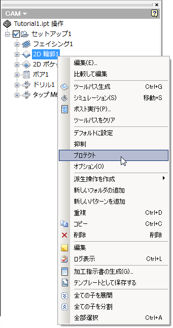

操作をプロテクトするには、CAM ブラウザで操作を右クリックし、ポップアップ コンテキスト メニューから[プロテクト]を選択します。同様に、[プロテクト]をもう一度選択することで保護を解除することができます。一度保護を解除すると、操作は自動的に無効とマークされ、再作成が必要になります。
操作を保護する

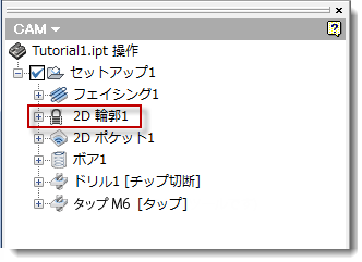

一度保護すると、CAM ブラウザで操作に南京錠アイコンがオーバーレイ表示されます。
2D 輪郭 1 操作は、南京錠アイコンで示されるように保護されています

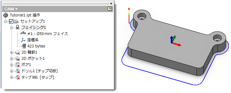

モデルが変更されると、保護されていないすべての操作は無効になり、一方で保護されている操作は影響を受けず、ツールパスはそれが最新であるかのように引き続き使用することができます。
モデルを変更後の保護された操作のツールパス
