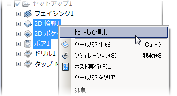

複数の操作を編集するには、[Ctrl]キーを押しながら CAM ブラウザ内の各操作をクリックすることにより、2 つ以上の操作を選択します。また、[Shift]キーを押しながら、または操作の周囲にボックスをドラッグすることによって、操作の範囲を選択することもできます。
選択した複数の操作で、選択した操作の 1 つを右クリックし、次の図に示すように、[比較して編集]を選択します。
選択した複数の操作でポップアップ コンテキスト メニューに表示される[比較して編集]

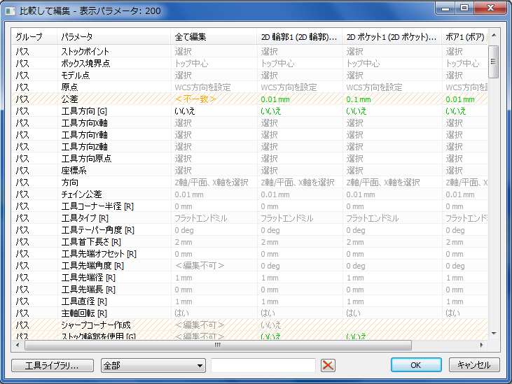

[比較して編集]ダイアログ ボックスが開き、各行に使用できるすべてのパラメータが一覧表示され、それらの各列に選択したそれぞれの操作が表示されます。また[すべて編集]の列は、すべての操作のパラメータに同じ値を設定することができます。
[比較して編集]ダイアログ ボックス
操作の列の任意の値、または[すべて編集]の列をクリックすると、編集可能である場合は、値を変更することができます。[OK]をクリックすると変更を確定するようプロンプトが表示され、パラメータ値の変更がすべて保存され、影響を受ける操作が無効化されます。

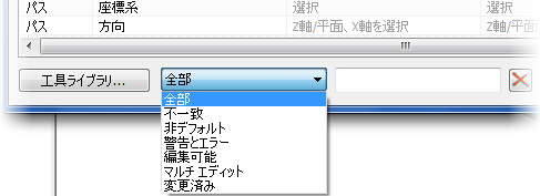

[比較して編集]ダイアログ ボックスは、選択したすべての操作の設定の概要を表示します。多くの操作に多数のパラメータがあるので、ダイアログ ボックスの下部にあるフィルタ コントロールを使用して、リストの表示をフィルタすることができます。
[比較して編集]ダイアログ ボックスのフィルタ コントロール
[フィルタ]テキスト ボックスに文字列を入力すると、文字列に一致する名前を持つパラメータのみが表示されます。たとえば、「工具」と入力すると、工具に関連するすべてのパラメータが表示されます。部分名も許可されています。例として、「傾斜」と入力すると、[傾斜][傾斜開始角度][傾斜終了角度]パラメータが表示されます。
状態でフィルタ
[フィルタ]ドロップ ダウン(既定値は[全部])は、表示されるパラメータをそれらの状態に基づいてフィルタします。
最後に、 をクリックすると、現在のフィルタ文字列がクリアされ、[全部]フィルタに戻ります。

異なるパラメータの状態を識別しやすいように、パラメータの値および行は、それらの状態によって色付けおよびハイライト表示されます。次の表は、さまざまな状態とそれらのハイライト方法を示します。
既定値: 文字は緑で表示
既定以外の値: 文字は黒で表示
変更済み: 太字および青で表示
無効または読み込み専用: グレーで表示
不一致: オレンジ ハッシュ(ストライプ)で表示。[すべて編集]列に<不一致>と表示
警告: 文字をオレンジ色で表示
エラー: 文字を赤で表示
重要: 個々のハイライトを組み合わせて表示される場合があります。たとえば、パラメータは変更済み(太字)と不一致(オレンジ ハッシュ背景)の両方である場合があります。
