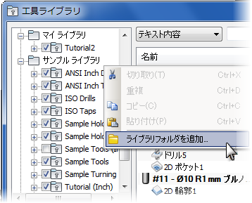

PC 上の別のフォルダに工具ライブラリを保持する場合、またはネットワークで共有する場合は、ライブラリ ツリー内で右クリックして、ポップアップ コンテキスト メニューから[ライブラリ フォルダを追加]を選択することにより、追加のライブラリ フォルダを追加することができます。
ライブラリ フォルダを追加する
