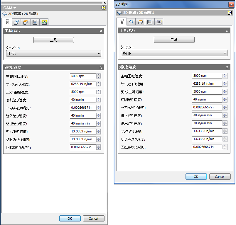

操作ダイアログ位置オプション
通常、[操作]ダイアログ ボックスは、CAM ブラウザと同じ空間を共有します。次の操作によって、[操作]ダイアログを自由にうかせたり都合のよい位置にドッキングさせることができるように CAM ブラウザから分離することができます。
  • リボンで、 リボン: [CAM]タブ [管理]パネル [オプション] をクリックします。[CAM オプション]ダイアログ ボックスが表示されます。
  • [ユーザ インタフェース]タブをクリックします。
  • [CAM ブラウザに操作ダイアログを結合]チェック ボックスを無効にします。
  • [OK]をクリックし、[CAM オプション]ダイアログ ボックスを終了します。
次回加工方法が選択されるときに、[操作]ダイアログ ボックスは CAM ブラウザから独立して表示されます。
左側では、[操作]ダイアログ ボックスは、CAM ブラウザと同じ空間を共有します。右側では、CAM ブラウザから分離してフロート表示されています。

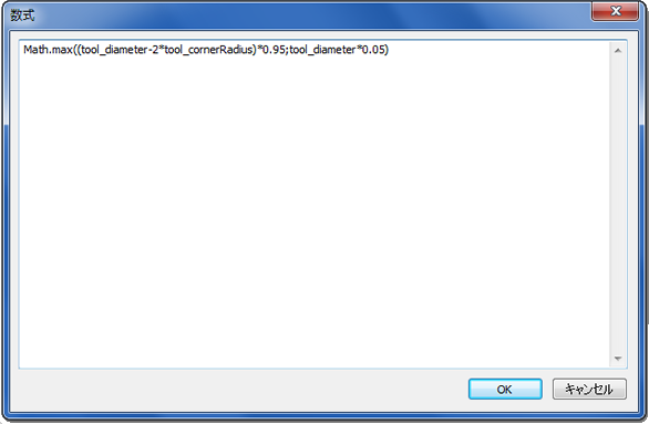

  • [式 編集]: Inventor HSM Expressのパラメータのほとんどは、工具直径(式中で工具直径によって参照される)などの他のパラメータを含む式に基づいた既定値を持っています。[パラメータ]フィールドで新しい式を直接入力するか、あるいは、ポップアップ コンテキスト メニューから[式 編集]を選択するか[F2]ファンクション キーを押して[式]ダイアログボックスを使用し、既存の式を修正することができます。
    [式]ダイアログ ボックス

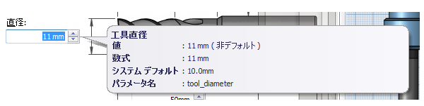

    その他のパラメータを参照するための名前は、[Shift]キーを押しながら[パラメータ]フィールドをマウス オーバーして決定することができます。
    パラメータ名は、[Shift]キーを押したときに、ツールチップに表示されます。
