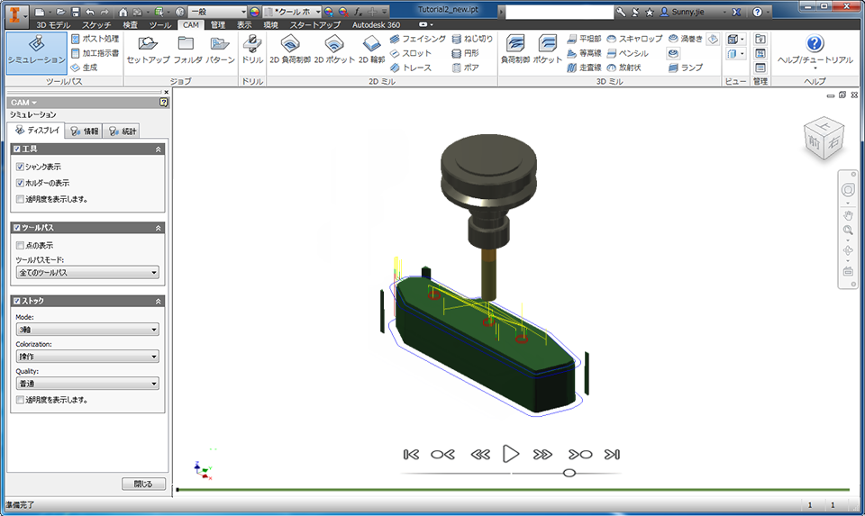

シミュレーション
ツールパスを生成した後に、統合されたバックプロット シミュレーション ツールを使用して、結果を確認することができます。再生機能を使用して、工具の動きがシミュレーションされます。多くのコントロールに、シミュレーションの速度と方向、工具の表示設定、軸と工具ホルダー、そして早送り、進入、切削動作の色付けの機能があります。
距離を計測したり、工具、送りと速度、予測加工時間などに関するすべての重要情報を動的に表示するには、高度な解析ツールを使用します。完全な 3 + 2 加工がサポートされ、複数のツールパスを 1 回の操作で確認することができます。
ストック シミュレーション
統合されたストック シミュレーションでは、材料のソリッド ブロックから削除される実際のストックを確認し、軸とクランプまたは固定具との衝突を自動的に確認することができます。サーフェスの各部分をカットする工具に従ってサーフェスを色分けすることで最終的なソリッド モデルを検査することができ、モデル全体のさまざまな断面を検査するためにモデルをスライスすることができます。
ターゲット パーツ比較フィーチャを使用すると、取残し領域や干渉領域が異なる色でハイライト表示されます。3 + 2 加工がサポートされ、複数のツールパスを 1 回の操作で検証することができます。
