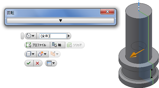

  1. 新しい Inventor パーツを作成します。
  2. 工具の断面を表す閉じたプロファイルを 1 つ使用してスケッチを作成します。
  3. スケッチから回転フィーチャを作成するには、Revolve コマンドを使用します。
    Inventor パーツの回転フィーチャ(フォーム ミル工具の作成に適している)

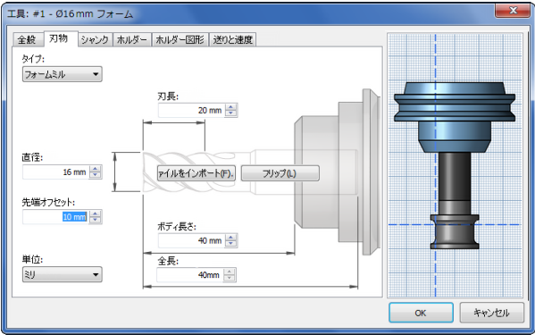

  5. Inventor HSM Express 工具ライブラリを開きます。
  6. [新規ミル工具]ボタンをクリックして新しいミル工具を作成します。
  7. [刃物]タブをクリックし、[タイプ]ドロップダウン メニューから[フォーム ミル]を選択します。
  8. [ファイルをインポート...]をクリックします。
  9. 以前に保存した工具のファイルを探して選択します。スケッチ プロファイルがフォーム ミルのプロファイルとしてロードされ、ここに示すようにプレビューされます。
プレビューが表示されたフォーム ミルのダイアログ ボックス
