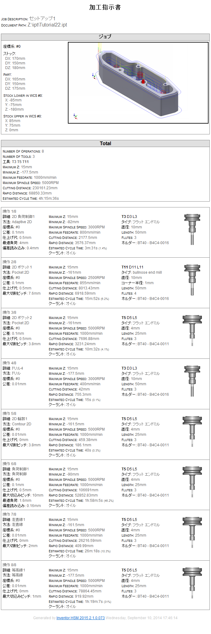

加工指示書フィーチャでは、CNC 操作者のために NC プログラムの概要を生成することができます。Inventor HSM Express には、いくつかの指示書が含まれています。そのうち、HTML の加工指示書が既定で、完全にカスタマイズすることができます。

  5. 加工指示書が作成され、インターネット ブラウザで自動的に開きます。インターネット ブラウザから加工指示書を印刷することができます。
ほとんどの加工指示書には、その動作を調整するために使用できる共通の設定があります。この設定は、[ポスト処理]ダイアログ ボックスで行うことができます。たとえば、setup-sheet.cps という名前の HTML の加工指示書を選択したときに、右下のプロパティ一覧にある toolChangeTime を設定して、工具変更時間を秒単位で設定することができます。
加工指示書の例
