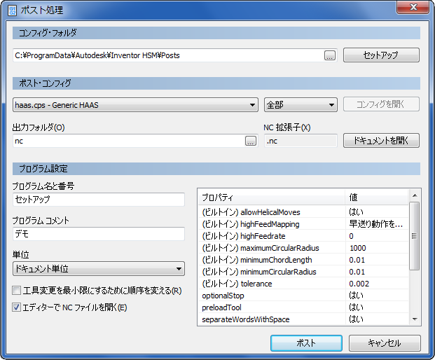

ツールパスをポスト処理するには、最初に CAM ブラウザで希望の操作を選択し、次に、リボンから [CAM]タブ [ツールパス]パネル [ポスト処理] をクリックします。ポスト プロセッサを設定することができる[ポスト処理]ダイアログ ボックスが表示されます。
[ポスト処理]ダイアログ ボックス
重要: 生成された NC コードは、CNC 工作機で使用する前に検証する必要があります。
既定では、Inventor HSM Express は、Inventor HSM Express とともにインストールされている一般的なポスト設定を使用するように設定されます。後で Inventor HSM Express をアップグレードするときにこの設定が失われないように、適切な場所にカスタマイズしたポスト設定専用のフォルダを作成することをお勧めします。
[ポスト処理]ダイアログ ボックスが最初に開いたときに、既定のプロパティのポスト設定が含まれるフォルダがスキャンされ、すべての作業ポスト設定が使用できるようになります。
ポスト処理するには、最初に希望のポスト設定を選択し、適切なプログラム名とコメントを入力し、必要に応じてユーザ定義プロパティ設定し、最後に[ポスト]ボタンをクリックします。修正したユーザ定義プロパティが、青色の太字でハイライト表示されます。入力したポスト処理プロパティは、ポスト セッション間で保持されるため、基本設定を設定する必要があるのは 1 度のみです。ただし、ポスト設定を変更した場合は、一部のパラメータを再入力する必要が生じることがあります。
ポスト処理時間は、ポスト設定の複雑さとツールパスの長さによって大きく変化することに注意してください。一般的に、ポスト処理は数秒で完了します。ポスト プロセッサは、NC コードを生成している間も作業を維持できるように、バックグラウンド タスクとして実行されます。ポスト プロセッサ タスクは、Inventor HSM Express タスク マネージャに一覧表示されます。ポスト処理が失敗した場合(プログラム名がサポートされていない場合など)は、タスク ログを開くことにより、タスク マネージャからエラー メッセージを表示することができます。
[エディタで NC ファイルを開く]チェック ボックスをアクティブにしている場合は、生成された NC コードは、CAM の基本設定で定義されている優先エディタで開かれます。また、失敗時には、ポスト処理ログが選択したエディタで開かれます。既定では、Inventor HSM Express とともにインストールされている NC エディタがエディタとして使用されます。
複数のジョブをポストするときは、CAM ブラウザで指定した順序でジョブが実行されます。工具の交換回数を最小にするには、[工具変更を最小限にするために順序を変える]チェック ボックスを有効にして、操作の順序を並べ替えるようポスト プロセッサに指示することができます。
