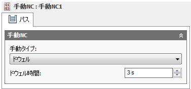

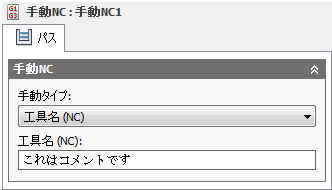

手動 NC エントリの 2 つのタイプを編集する: コメントとドウェル
