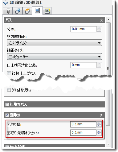

面取りを作成するには、2D 輪郭操作を作成し、ボール/ブル エンド ミル工具が選択されるようにするだけです。
ボール ミル工具の[面取り]パラメータ

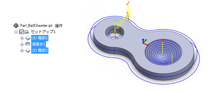

次のパーツでは、ボール エンド ミルを使用して球状のくぼみが作成され、その後同じ工具を使用して 90 度のエッジが面取りされています。
ボール エンド ミルを使用した面取りの例
