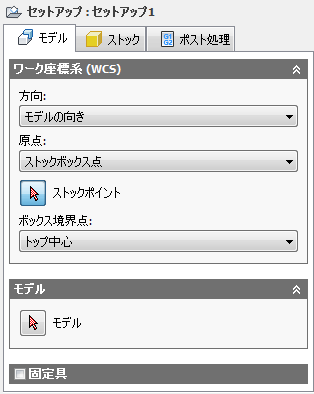

  1. [CAM]タブ [ジョブ]パネル [セットアップ] をクリックして、[セットアップ] ダイアログ ボックスを表示します。
  2. CAM ブラウザの上部にある[Tutorial4.ipt Operation(s)]を右クリックして、ポップアップ コンテキスト メニューから[新しいセットアップ]を選択することもできます。
[セットアップ]操作ダイアログ ボックスが[モデル]タブがアクティブな状態で表示されます。

  5. これで新しい WCS の方向が正しくなりましたが、原点を再定義する必要があります。これを実行するには、[原点]ドロップダウン メニューから[ストック ボックス点]を選択します。
  6. [ストック ポイント]ボタンをクリックし、ストック上面中央にある点(黒のドットで表示される)を選択します。または、[境界領域点]ドロップダウン メニューから[トップ中心]を選択することもできます。
    WCS は、[トップ中心]境界領域点にあります。
