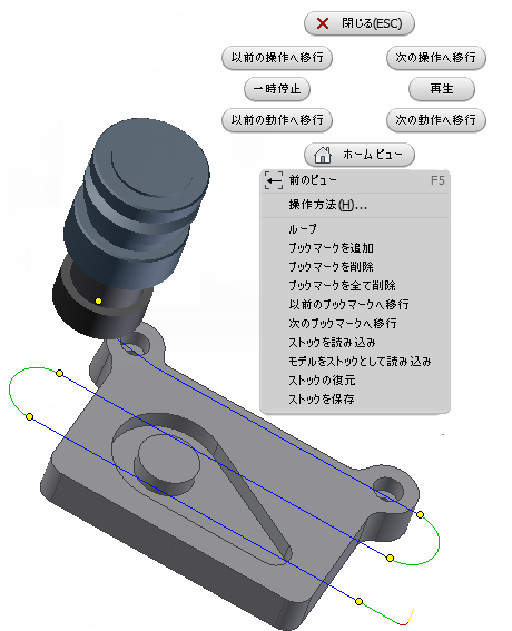

シミュレーション プレーヤ マーキング メニューのオーバーフロー メニュー オプションを使用してツールパス位置へのブックマークを追加、表示、削除することができます。次のオプションがあります。
シミュレーション プレーヤ マーキング メニューのブックマーク オプションです。ツールパス上の 6 つの黄色い円は現在あるブックマークを示します。

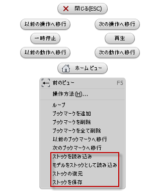

ストック シミュレーション中に複合軸ストック モードが選択されている場合、オーバーフロー マーキング メニューの追加オプションがアクティブ化されて使用可能になります。
既定では、ストック シミュレーションは設定で定義されているストックを使用します。パーツが干渉しているかどうかだけを確認したい場合は、セットアップ モデルを初期ストックとして使用するのが最速の方法です。Inventor HSM では、シミュレーション プレーヤ オーバーフロー マーキング メニューから[モデルをストックとして読み込み]を選択することで、設定を何も変更せずにこの操作を実行することができます。同じメニューから[ストックの復元]を選択することで、セットアップ ストックに戻すことができます。
アニメーションが実行されていない場合は、オーバーフロー メニューから[ストックを保存]を選択することで、現在のストックをステレオリソグラフ ファイル(.stl)にエクスポートすることができます。
