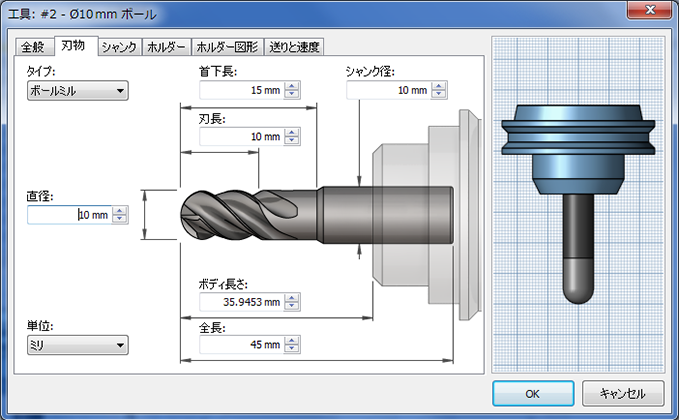

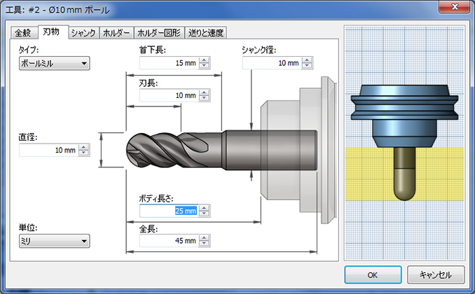

同時に、工具が更新されます。
元の工具
更新された工具
