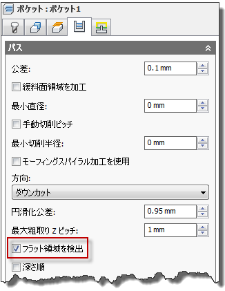

3D 除去の加工法(負荷制御ポケット除去)、および等高線仕上げ加工法は、[パス]タブに[フラット領域を検出]という設定があります。有効にすると、加工法はすべてのフラット領域を検出し、切込みピッチを調整して、これらのフラット領域に軸方向の仕上げ代が残るようにします。
[パス]タブの[フラット領域を検出]の設定
