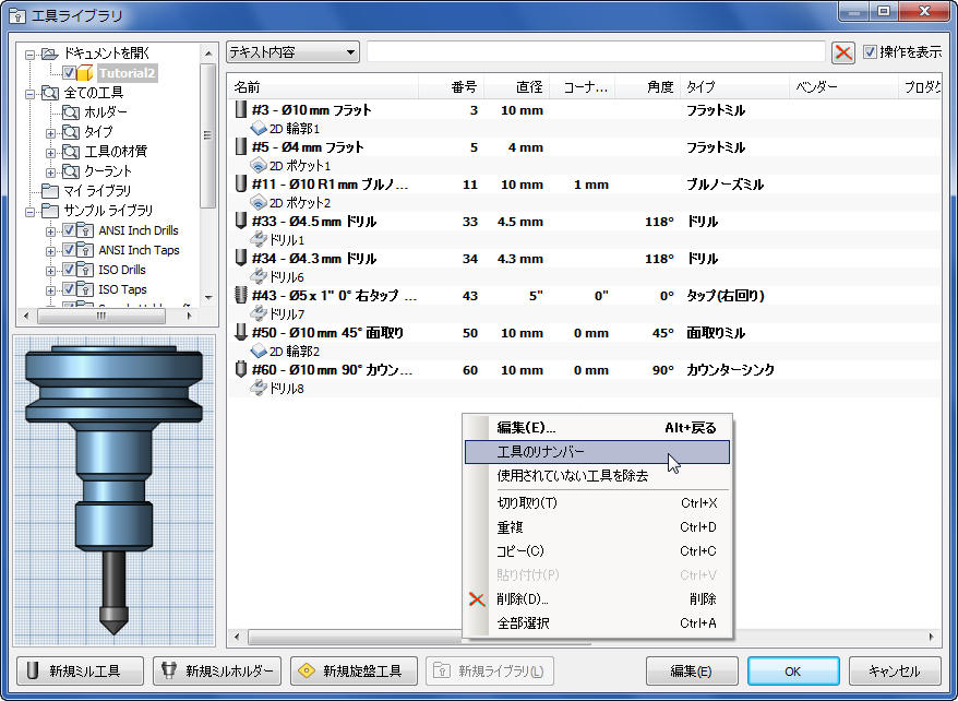

ライブラリまたは工具リストを右クリックし、ポップアップ コンテキスト メニューから[工具リナンバー]を選択することにより、ライブラリ内の工具番号を連続した番号に更新することができます。

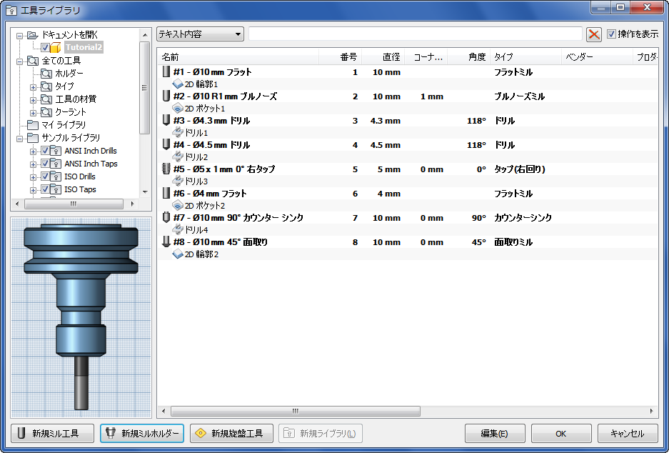

工具には、CAM ブラウザで現在使用されている順序で、 1 から始まる連続番号が付けられます。
特定のジョブに必要な工具のみで工具マガジンを設定する場合は、再番号付け機能を使用することができます。
再番号付けする前のパーツの例

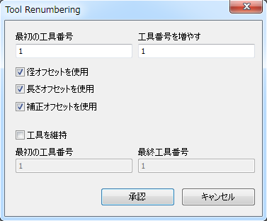

[工具再番号付け]ダイアログ ボックス
再番号付け後のパーツの例
