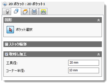

2D ポケットの取残し粗取りをするには、[図形]タブの[取残し加工]チェック ボックスを有効にし、その図形で以前に使用した工具の直径および工具のコーナーの半径を入力します。
たとえば、指定されたポケットのすべての領域にはフィットしない 20 mm 工具で粗取りを開始する場合、より小さい工具を使用して別の 2D ポケット操作を行い、[取残し工具直径]パラメータに 20 mm を指定します。
2D ポケット操作で[取残し加工]を有効にする
