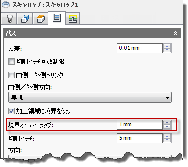

スキャロップ操作の傾斜制限や取残し加工を使用するときは、傾斜や取残し検出によって作成された境界からツールパスのオフセットを開始するのに、[パス]タブの[加工領域に境界を使う]設定を使用することができます。
境界オーバーラップを指定すると、検出された傾斜範囲または取残し領域の境界を指定したオーバーラップ量まで延長することができます。
[境界オーバーラップ]設定
