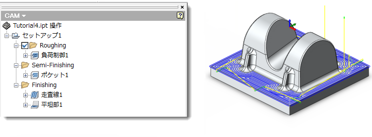

セットアップとは異なり、フォルダはフォルダに含まれる操作に影響しませんが、操作をグループ化するのに役立ちます。たとえば、一般的なシナリオとして、粗加工、中仕上げ、仕上げ操作用に別々のフォルダを作成します。
各操作グループのフォルダに 3D パーツが含まれています。フォルダを開くと含まれる操作が表示されます。
新しいフォルダは、次の 2 つの方法で作成することができます。
[ジョブ]パネル
[フォルダ]
をクリックします。新しいフォルダに操作を追加または移動できるようになります。 セットアップまたはフォルダを使用するときは、新しい操作は、既定で、最新のセットアップまたはフォルダに追加されます。別のフォルダまたはセットアップに操作を追加する場合は、そのフォルダを右クリックして[既定のフォルダ]を選択するで、既定のフォルダにすることができます。既定のフォルダは、フォルダ アイコンの左側のチェック マークによって示されます。
今回に限り特定のフォルダに操作を追加する場合は、最初にフォルダを既定のフォルダにしなくても実行することができます。特定のフォルダを右クリックして[新しい操作]を選択することで、操作を作成します。これにより、既定のフォルダではなくフォーカスしているフォルダに、新しい操作が追加されます。
