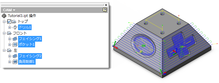

[セットアップ]
[セットアップ]では、ワーク座標系(WCS)、ストック図形、固定具、加工サーフェスなどの、一連の加工に関する多くの一般的なプロパティを定義します。
すべてのセットアップは、[セットアップ]アイコン
を使用して、CAM ブラウザの独立した項目として表示されます。この項目の下にある操作では、既定で、セットアップの設定が使用されます。
[セットアップ] をクリックします。
加工される各側面のセットアップと 3 + 2 パーツ
