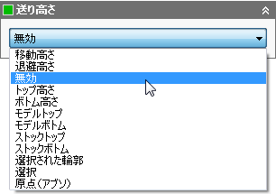

[2D 輪郭]および[2D ポケット]では、工具が進入に対して急速に下がる原因になる[送り高さ]を無効にすることができます。[高さ]タブの[送り高さ]ドロップダウン リストから[無効]オプションを選択するだけです。
[送り高さ] を無効にする
