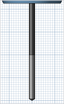

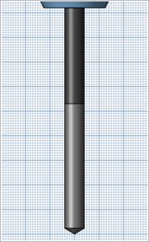

工具を選択すると、工具ライブラリ内にプレビューされます。グリッド線の間の距離は固定で、工具のサイズの概算値をすばやく得ることができます。
2.5 mm ドリル
8 mm ドリル
メートル単位の工具の場合は、細いグリッド線の間の距離は 1.0 mm、太い線の間は 10 mm です。インチ単位の工具の場合は、この距離は、それぞれ 1/16 インチ、1.0 インチです。

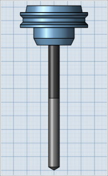

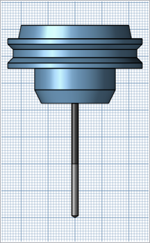

イメージの上にマウス ポインタを移動すると、カッターにフォーカスを合わせプレビュー領域に収まるように、工具のプレビューにズームが適用されます。
2.5 mm ドリル
8 mm ドリル
