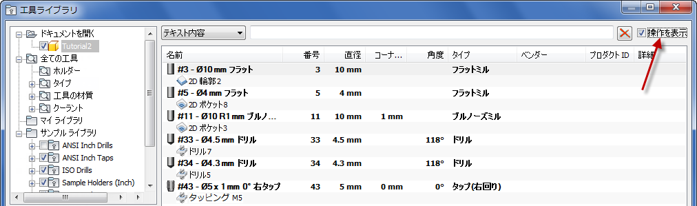

工具ライブラリで現在のドキュメントの工具を一覧表示すると、既定では、工具一覧にすべての操作も含まれます。この表示により、特定の工具で使用されている操作や、各操作のさまざまな送りと速度を簡単に見分けることができます([送りと速度]列が表示されていることを前提としています)。
多くの操作を持つドキュメントでは、[操作を表示]チェックボックスをオフにすることで、操作を非表示にすることができます。
[操作を表示]を有効にした工具ライブラリ: 工具一覧に工具と操作の両方が表示されています

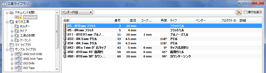

このオプションを無効にすると、操作は表示されなくなり、ドキュメント内の工具だけを表示することができます。
[操作を表示]を無効にした工具ライブラリ: 工具のみが表示されています。
