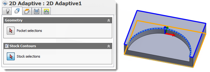

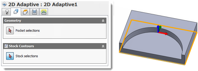

ストック輪郭を選択する
開いたポケットの輪郭を選択する
ツールパスは下のように表示されるようになります。
